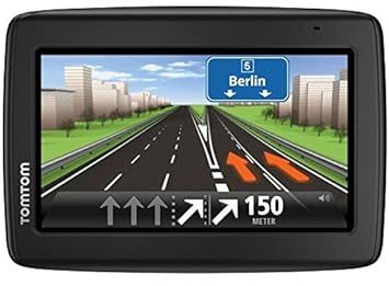

    Dispongo de un tomtom XL y resulta que cuando voy usandolo y hay que hacer salidas de la carretera, no hace el dibujo aumentado con las flechas.
    Os pongo una imagen para que sea mas facil entenderlo:
    ¿Hay alguna opcion para habilitarlo? ¿Depende de la version de los mapas o del navcore?

    Efectivamente es el mapa que es un sencillo, no lleva guia de carriles.
    Ponle el 990.8316 y veras la diferencia
    El problema es la capacidad de tu gps que es de 2gb.
    Tendras que elegir un mapa acorde para que te entre
    Para ello puedes echar un vistazo al gran trabajo de Poteo_Roke

    Muchas gracias por el consejo.
