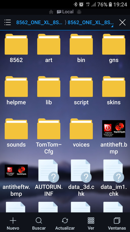

    Para que te hagas una idea un navcore contiene este tipo de carpetas y archivos
