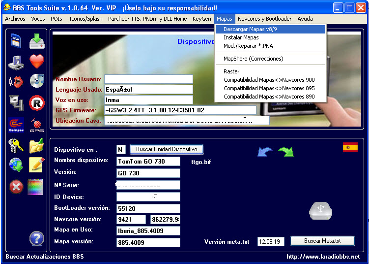

    VENTANA DE INICIO

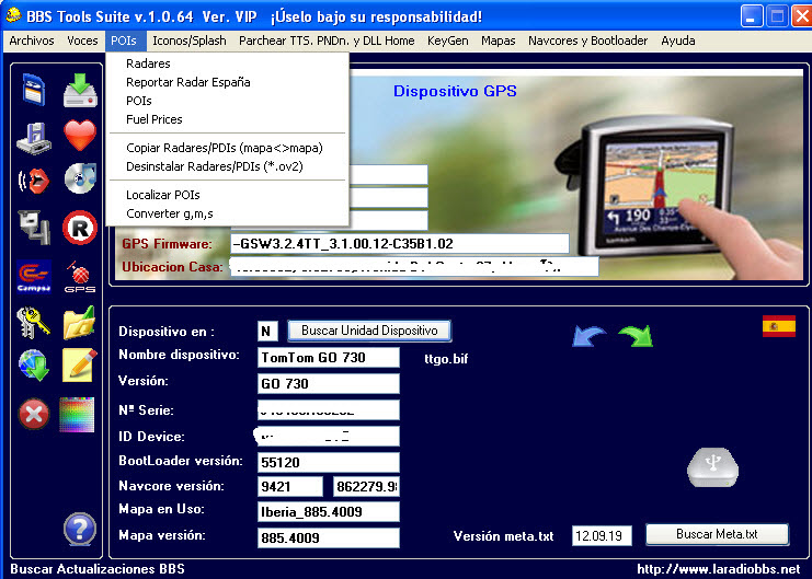

    Podemos ejecutar la aplicación desde el enlace directo que tenemos en el escritorio o desde el
    Menú de Inicio\LaRadioBBS_Tools\BBS_Tools.
    Nos saldrá una ventana de Inicio muy amistosa.
    En esta ventana seleccionaremos el idioma en el que queremos la aplicación y damos en OK.
    Seguido cargara la ventana principal.
    En la que vemos todo el menú y la información del dispositivo en blanco, abajo a la izquierda.
    Si navegamos por el Menú veremos que algunas opciones del Menú están desactivadas, para que se activen debemos decirle a la aplicación donde se encuentra nuestro dispositivo o PDA.
    INFORMACION DEL DISPOSITIVO
    Lo primero que debemos de hacer ahora es conectar el TomTom al PC para que lo reconozca.
    Ahora pulsamos el botón Buscar Unidad Dispositivo que está en la ventana principal.
    Se nos abrirá una ventana en la que seleccionamos la ruta del dispositivo o el de la PDA.
    Y automáticamente no saldrá toda la información del dispositivo.
    En que letra esta el dispositivo, el nombre de este, la versión, el número de serie, el número de identificación, el Bootloader, la versión del Navcore, el mapa y la versión de este y la versión del meta disponible. Y en la parte derecha el nombre de usuario, el idioma y la voz usada, el Firmware del GPS y la ubicacion de la casa.
    A partir de ahora ya tendremos todas las versiones del Menú activas.

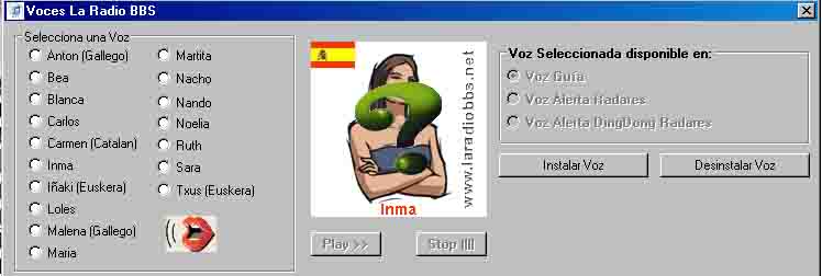

    Voces laradiobbs
    Desde esta ventana podremos poner las voces guía, las de radar y las de radar con dingdong en varios idiomas.
    No en todas las voces es posible poner los tres tipos.
    También podremos oír la voz que seleccionemos usando la opción Play y Stop para parar de escuchar.
    Un vez seleccionada la voz que nos guste del panel de la izquierda, seleccionaremos el tipo de voz en el panel de la derecha, voz guía, de radar o de radar con dingdong y damos a Instalar Voz.
    La voz si es guía será instalada dentro de la carpeta Voices, si es de radar o de radar con dingdong será instalada dentro de la carpeta Sounds, las dos están en el directorio principal del dispositivo.
    Si por el contrario queremos desinstalar una voz en cualquiera de los tres tipos, seleccionamos la voz en el panel de la izquierda, después el tipo de voz en el panel de la derecha y pulsamos Desinstalar Voz.

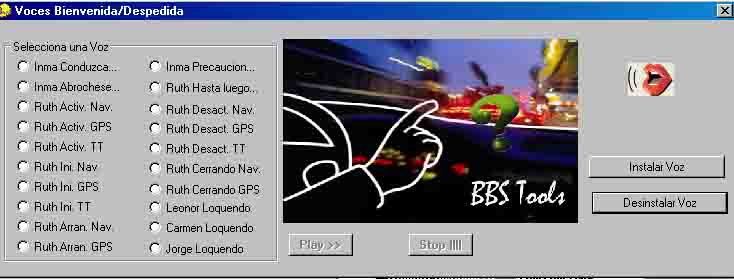

    Voces Bienvenida/Despedida
    Desde esta ventana podemos poner una de nuestras voces con un añadido el cual nos saldra al iniciar o al apagar el dispositivo, dependiendo de la que pongamos.
    Seleccionamos la voz deseada y damos en Instalar o Desinstalar dependiendo de lo que queramos.

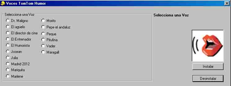

    Voces de humor
    Desde esta ventana podemos instalar un monton de voces de cachondeo para nuestro dispositivo.

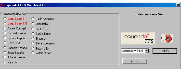

    LoquendoTTS VocalizerTTS
    Desde aquí podremos instalar el Loquendo y el Vocaizer en nuestro dispositivo.
    Tenemos un menu desplegable en el cual podemos poner el Loquendo de v6, v6, v6.5, v7 y el vocalizer.
    Si vamos seleccionando cada version, iremos viendo como cambian las voces de la parte izquierda.
    En el Loquendo de v7 vemos unas opciones de Luego, Despues y a continuacion, estas opciones son para cambiar la forma que tiene el loquendo de decir esta palabra en español.
    Si nos cansamos de que la voz en español del Loquendo v7 diga por ejemplo Luego, pues seleccionamos la misma voz con la opcion de Despues y listo y asi con la opcion de A continuacion.
    Para que os funcione el Loquendo de la v6, 6.5 y 7 primero debereis seleccionar la voz que querais e instalarla y una vez hecho esto instalamos el Loquendo base de esa misma version. Hacerlo de esta forma porque sino no os funcionara.
    La instalacion es en el directorio principal del dispositivo, nos crear una carpeta llamada LoquendoTTS.
    El boton de ayuda abre un despegable en el cual veremos unas recomendaciones con el Loquendo y que loquendos funcionan con que dispositivo.

    MENU POIs
    Desde este Menu puedes:
    • Instalar Radares
    • Reportar Radares España
    • Instalar POIs
    • Instalar Fuel Price de España / Europa y USA
    • Copiar Radares/Pois mapa<>mapa
    • Desinstalar radares/Pois
    • Localizar Pois
    • Convertir grados, minutos y segundos en cualquier formato.

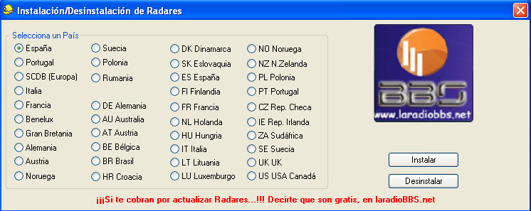

    Radares
    Desde aquí descargaremos e instalaremos o desinstalaremos siempre las últimas versiones de estos magníficos radares hechos por LaradioBBS para España y por JULIO ROCHA de Portugal.
    También los radares internacionales de la base de datos de SCDB y los radares internacionales del TomTom.
    Recordar que para que los radares de TomTom funcionen deberéis usar el Parchear mapas v7 y 8.
    Seleccionar el que os interese y dar a Instalar. Nos saldrá una ventana para iniciar la descarga, damos en Descargar.
    Una vez hecho nos saldrá una ventana de confirmación a la cual daremos en Aceptar.
    Se nos abrira una ventana para seleccionar la carpeta del mapa en la qque queremos poner los radares seleccionados.
    Veremos en esa misma ventana el proceso de instalacion en rojo y la confirmacion en negro de que se ha instalado orrectamente.
    Para desinstalarlos simplemente seleccionamos el que no queremos y damos a Desinstalar
    Se nos abrirá una ventana en la que tendremos que seleccionar la carpeta del Mapa donde estén los radares.
    Damos a Aceptar y borrados.

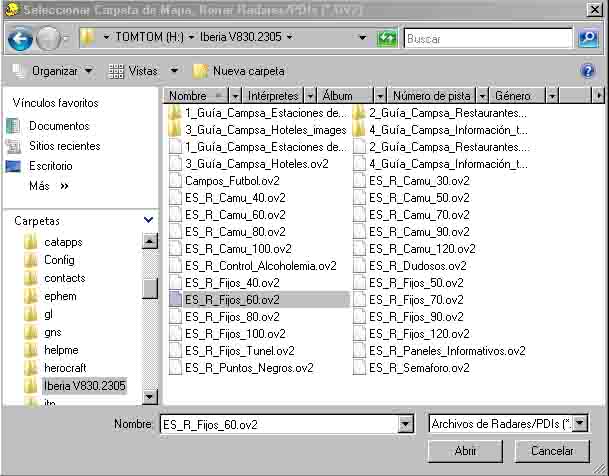

    Desinstalar Radares/PDIs (*.ov2)
    Aquí podremos borrar cualquier radar o pdi que tengamos puesto en nuestro dispositivo.
    En la ventana que nos aparece, vamos a la carpeta del mapa y seleccionamos el radar o pdi a borrar.
    Damos en Abrir y listo.

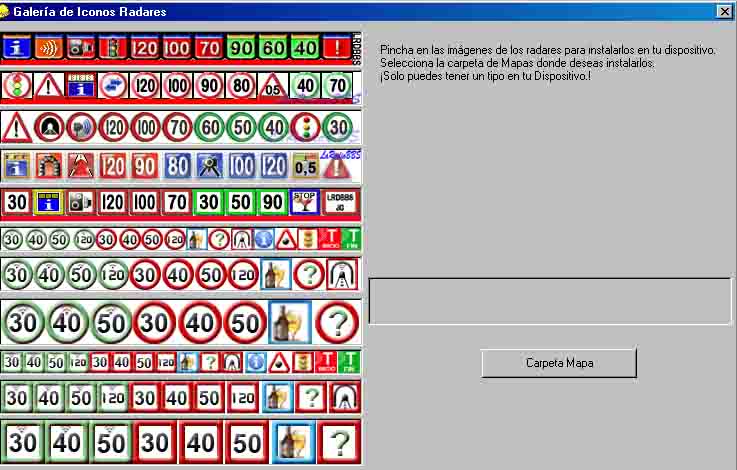

    Galería Iconos
    Se nos abrirá una ventana en la que podremos seleccionar varios conjuntos de iconos hechos por nuestro colaborador Maciasp en exclusiva para el BBS Tools.
    Simplemente seleccionamos el conjunto que nos guste y damos en Carpeta Mapa, aquí seleccionamos la carpeta de nuestro mapa y damos a Aceptar, los iconos serán copiados a la carpeta del mapa.

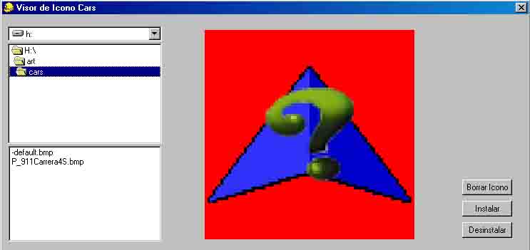

    Iconos Cars
    Desde aquí podremos Instalar, Desinstalar la carpeta Cars o Borrar Iconos que estén dentro de esta carpeta.
    Para instalar esta carpeta simplemente damos a Instalar y nos creara en la ruta principal del dispositivo una carpeta con el nombre de Art y dentro otra con el nombre de Cars, dentro de esta es donde están los iconos de coches.
    Para quitar esta carpeta damos a Desinstalar y nos borrara las carpetas Art/cars.
    Si queremos borrar un Icono, lo seleccionamos y damos a Borrar Icono.

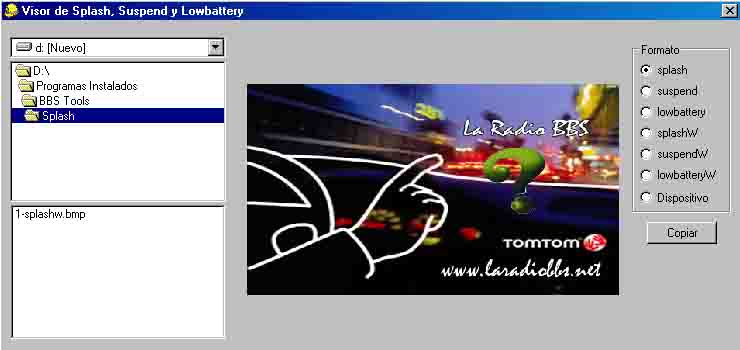

    Spash
    Desde esta ventana podremos copiar cualquier Splash que tengamos en nuestro PC al dispositivo.
    En la parte de la izquierda seleccionamos el archivo y en el de la derecha el formato de dicho archivo, una vez hecho damos a Copiar.
    Las imágenes se copiaran en el directorio principal del dispositivo.
    Descargar Spash
    Descargaremos bastantes Splash hechos para el BBS Tools.
    Damos a Descargar y aceptamos.
    En la nueva ventana ponemos la carpeta Splash que está en la ruta de instalación del BBS Tools.
    Ahora si vamos al menú anterior llamado Splash, veremos que tenemos muchas mas imágenes.

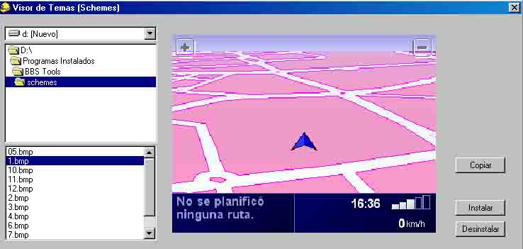

    Temas
    Aquí podemos cambiar la configuración de colores de nuestro mapa.
    Para Instalar la carpeta Schemes, necesaria para hacer esto, daremos al botón Instalar y nos creara en el directorio principal esta carpeta.
    Para quitar esta carpeta damos a Desinstalar.
    Si queremos copiar algunas de las configuraciones que proponemos o que ya tengas, la seleccionas en el panel de la izquierda y pulsa Copiar.
    Descargar Schemes (Temas)
    Descargaremos bastantes Temas hechos para el BBS Tools.
    El archivo se descargara directamente dentro de la carpeta Shemes que está en la ruta de instalación del BBS Tools.
    Ahora si vamos al menú anterior llamado Temas, veremos que tenemos muchas mas imágenes.

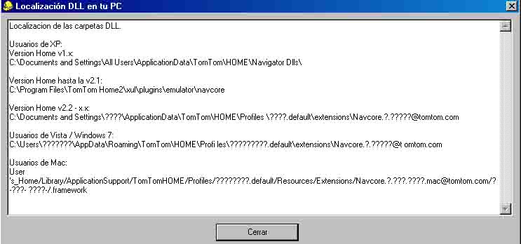

    Localizar DLL en PC
    Desde esta ventana podemos ver las rutas en las que se instala la DLL del Navcore en los diferentes Sistemas Operativos.

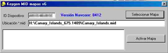

    Parchear Mapas V6
    En la ventana vemos la ID del dispositivo y el Navcore que tenemos instalado.
    Damos a Seleccionar Mapa, para seleccionar el mapa de la versión 6 en nuestro dispositivo.
    Una vez seleccionado vemos la ruta del mapa.
    Damos a Activar Mapa.
    Después de un rato nos dirá que elijamos el código correcto dependiendo de nuestro dispositivo y damos a Aceptar.
    En la pantalla veremos 3 códigos, introduciremos en el TomTom el correspondiente a la clase de dispositivo que tengamos.

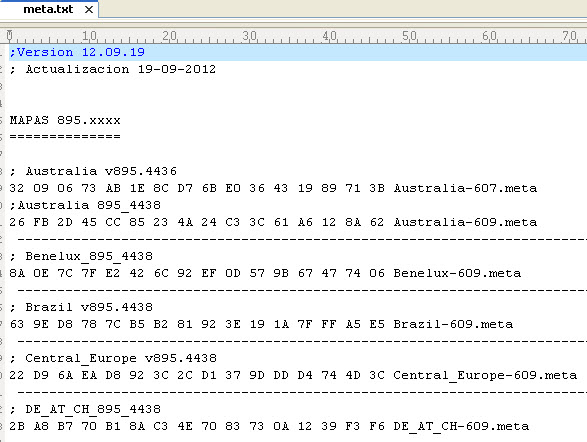

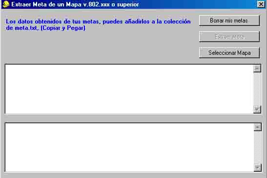

    Extraer Meta
    Desde esta ventana podremos extraer el Meta de Mapa para luego poder usar ese mapa en otro dispositivo.
    Vamos a Seleccionar Mapa para seleccionarlo y damos a Extraer Meta.
    En un rato nos dirá el código que tendremos que copiar en el archivo Meta.txt para poder utilizar este mapa en otro dispositivo.
    En Borrar mis Metas, borraremos el meta extraído.
    Meta.txt
    En Buscar Actualizaciones, buscaríamos si existe una nueva versión del archivo Meta.txt, en caso de haberlo te dirá de descargarlo e instalarlo y si no hay pues te dirá que no hay.
    En Editar, editaremos el archivo Meta.txt por si queremos añadir o quitar algo, después guardamos y cerramos.
    MENU MAPAS
    Desde este menú podremos:
    • Descargar Mapas V8/9.
    • Instalar Mapas.
    • Modificar y reparar el archivo PNA
    • Instalar mapshare (actualizaciones)
    • Instalar Carpeta Raster.
    • Ver Compatibilidad MapasNavcore.
    TomTom 8/9
    En la ventana que nos aparece seleccionamos el mapa que queremos y damos a Descargar.
    Descargaremos y aceptamos.
    Te descargaras un enlace dlc, que pertenece al programa Jdownloader, el cual se abrira si automaticamente si tienes asociado estos archivos al programa.
    Lo necesitaras para acceder a él en caso de que no lo tengas instalado.

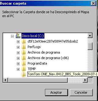

    Instalar Mapas
    Una vez tengamos el mapa ya descomprimido en el PC, desde esta opción seleccionaremos el mapa y se copiara al dispositivo.
    Modificar/Reparar Archivo PNA.
    Puedes editar de forma que identifiques el mapa pata poder verlo en el dispositivo, por ejemplo si tienes 2 mapas iguales pero de distinta serie.

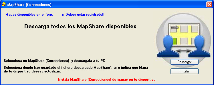

    Mapshare.
    Actualizar correciones de mapas, te enviara al foro laradiobbs para que elijas las correciones disponibles.

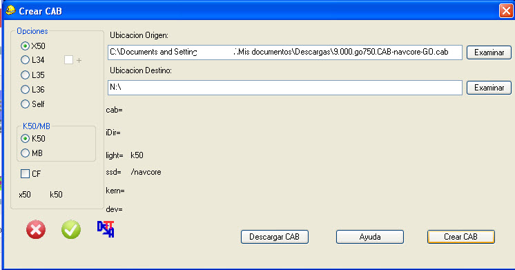

    Crear CAB
    Puedes crear tu propio Navcore basandose en el original.

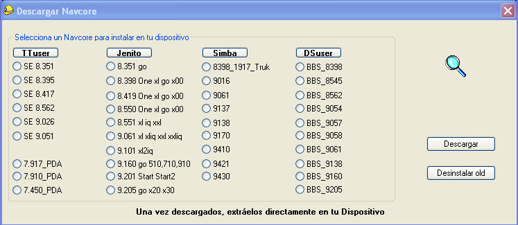

    Descargar Navcore Libres
    Desde aquí podremos descargar las últimas versiones de los Navcore de Varios creadores de navcores.
    Seleccionamos la versión que deseemos y el tipo de dispositivo que tengamos.
    El archivo se instala directamente en el dispositivo, viendo la evolucion con unas letras rojas.

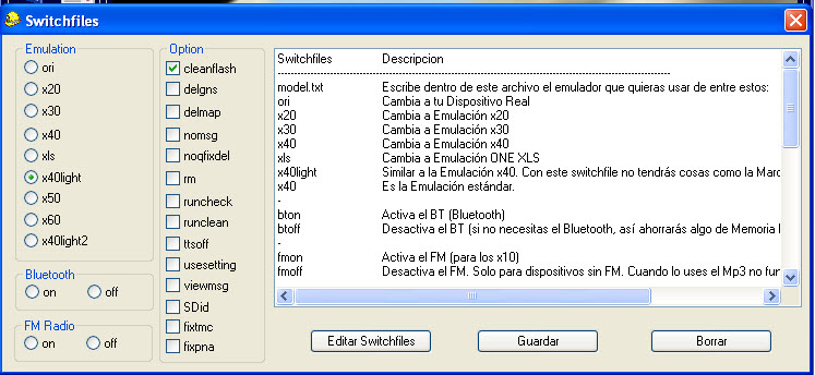

    Editar Switchfiles
    Se nos abrira una ventana con todos los parametros de configuracion que podemos poner en el archivo setconfig.
    También una ventana con todo lo que hace cada parametro en nuestro dispositivo.
    Los Switchfiles son unos archivos creados por TTUser, que nos permitirán hacer ciertos cambios en el dispositivo.
    "Emular" el software de otros dispositivos.
    Cambiar ciertas configuraciones en el dispositivo.
    Activar o Desactivar ciertas funciones.
    Desde aquí podemos añadir o quitar Switchfiles para modificar el comportamiento de nuestro TomTom.
    Simplemente tendremos que seleccionar que parametros queremos poner y damos en la opcion de Guardar.

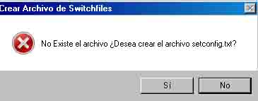

    Si no tenemos el archivo setconfig en nuestro dispositivo nos lo creara en el momento de dar al boton de Guardar.
    Si por el contrario damos al boton Editar Switchfiles antes de tener creado el archivo setconfig nos saldra una ventana diciendonos de si queremos hacerlo, Obviamente decimos que si.
    En ese momento se nos abrira el archivo de texto setconfig totalmente en blanco, lo cerramos, entonces configuramos los parametros y damos en Guardar.
    Si damos al boton Borrar nos borrrara del archivo setconfig cualquier parametro que tengamos seleccionado.

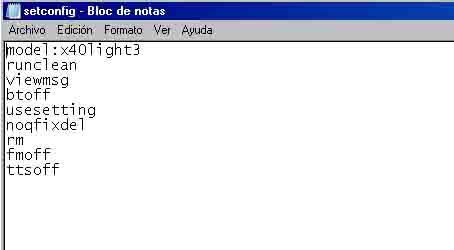

    Current Configuration
    Desde aqui nos abrira el archivo setconfig.txt que estemos usando, que esta dentro de config que esta dentro del directorio principal del dispositivo.
    En caso de que este archivo no se encuentre en el interior del dspositivo por ser este un Navcore original o simplemente porque nunca lo hemos necesitado o no sabemos como se hace nos saldra este otro aviso.

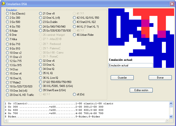

    Emulacion DSA
    Podemos crea la emulacion de un Navcore usando los comando DSA

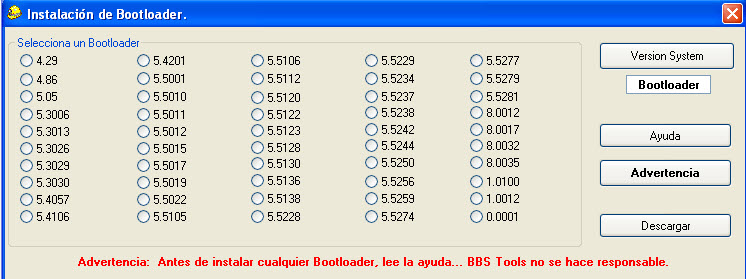

    Bootloader
    Desde esta ventana nos descargaremos el Bootloader y lo instalaremos en el dispositivo.
    Seleccionamos el Bootloader a instalar y damos en Instalar.
    El archivo se instalar directamente en el directorio principal del dispositivo.
    En el botón Advertencia se abrirá un archivo pdf con las instrucciones y las recomendaciones de la instalación de un Bootloader.
    En el botón Ayuda se abrira una imagen con los diferentes Bootloader existente y para que Navcore y dispositivos fueron desarrollados.

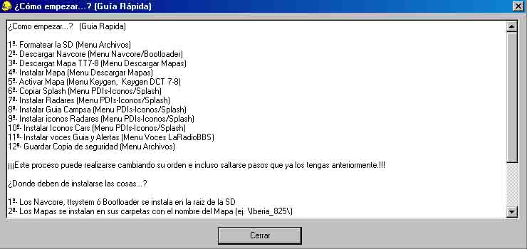

    ¿Cómo empezar?
    Se nos abrirá una ventana en la que nos van diciendo los pasos que hay que seguir para actualizar nuestro dispositivo.
    También nos pone la ubicación en la que van los archivos en el dispositivo.

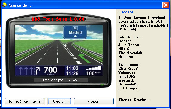

    Acerca de
    Se abrirá una ventana con la versión del programa y los nombres de todas las personas que han colaborado en este proyecto.
    La dirección de nuestra página web y el email del programador jefe.
